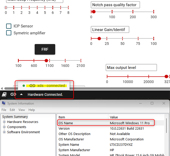

    感谢您的参与。 我的主 PC 是 Windows 11。  我能够连接:
    但我不确定是否正常运行。
    我确实遇到了一些需要重新启动浏览器的周期性连接问题。

    好消息! 但是、您能告诉我为什么在使用 LAUNCHXL-F28379D 演示板正确运行 Code Composer (调试模式)时、GUI Composer 无法在 PC 上运行吗?
    我只有这张"已连接到 TI Cloud Agent "已修复的图片
