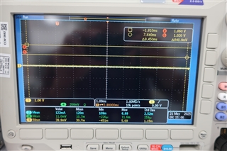

您好! 我当时尝试使用 C2000 TMS320F28379D 微控制器的 DAC、但在 buffdac_ex2_random.c 中的示例基础上构建
我已经编译并运行了代码、但似乎没有从 ADC0中得到任何信息、如果我正确阅读技术参考手册、随机 ADC 输出信号应该来自哪里?
我已经使用其他代码测试了 ADC0、它肯定可以读取电压、因此似乎特定的引脚没有被烧毁或任何东西-但出于任何原因、我都找不到 DAC 输出。 谢谢。
    您好、John:
    从注释可以看出、这个示例使用 VDAC 作为 DAC 的基准电压、需要在外部施加。
    您 可以更改 DAC 基准以使用内部基准、这样就不再需要。
