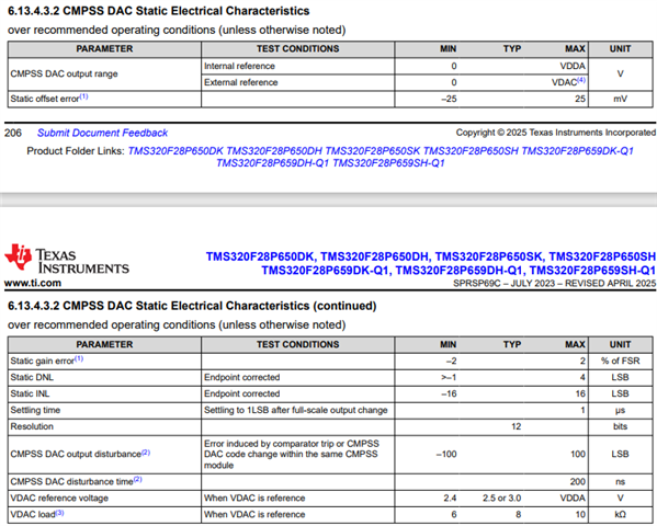

它们通过 在用于 PCM 控制的多个 CMPSS 模块中提供相同的 DAC 值进行测试。 I_sense 信号连接到 CMPSS 的正输入。
事实证明、 在多相拓扑中、这是一种严重的电流不平衡现象。
(1)。 在最坏的情况下、DAC 静态的静态误差可能与失调电压相差25mV +增益的66mV (满量程范围的2%)、对吧? 我错过了任何参数吗?

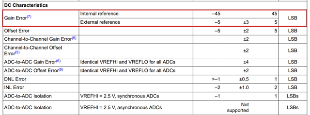

此外、我还应该考虑   此处导致多相电流不平衡的 ADC 增益误差(45 LSB)、对吧?
(2)。 静态偏移误差可以在软件中进行补偿/校准、对吧? 增益误差能否  以任何方式进行补偿/校准(满量程范围的2%)?
(3)。 由于客户还会在下一步中添加斜坡发生器、因此存在 CMPSS DAC 动态误差。
最大值。 CMPSS DAC 总误差为 25mV (偏移量)+ 66mV (增益)+ DYNAMERROR?   DAC 动态误差能否  以任何方式进行补偿/校准?
谢谢。此致、
Johnny
    -是的,  在最坏的情况下, DAC 静态误差包括偏移误差(高达±25mV )和增益误差(±2%,即±66mV )。 您还必须考虑 ADC 误差(45LSB ~36mV )。
    -您可以考虑基于软件的失调电压校准,这通常涉及获取零电流读数并相应地调整 DAC 基准。 您还可以测量已知 DAC 阈值的跨相位实际电流、然后应用比例校正因数。
    -我建议考虑 TRM" 20.6.3校准 CMPSS"中 CMPSS 的校准过程。
    Masoud
