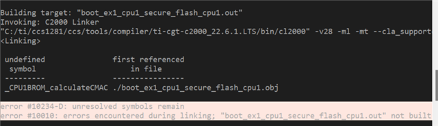

尊敬的专家:
我需要以 COFF 格式构建"boot_ex1_cpu1_secure_flash_cpu1"工程。
我将输出格式更改为 CPFF 格式
将支持更改为 FPU32
以 COFF 格式重新编译"drivelib.lib "。 并从 C:\ti\c2000\C2000Ware_5_03_00_00\libraries\boot_rom\f28P65x\rev0\rom_symbol_libs\cpu1\SafeZoneCode_coff 中添加 lib
但是、我在建设时遇到了这个问题。
对此问题有何建议?
Leo
    嗨、Leo、
    F28P65x Bootrom 函数已使用 EABI 编译。  由于 COFF 编译版本未识别 EABI 符号、链接失败。  解决此问题的唯一方法是使用 EABI 进行编译。  是否有任何特定原因恢复到 COFF?

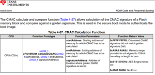

    BTW、我们是否有有关在 SafeZoneCode lib 文件中定义函数名称的手册?
    Leo
    嗨、Leo、
    最新版本的 TRM (SPRUIZ1B)第1085页中提供了说明:
