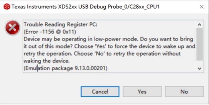

现在、我的客户发现 他们的一些外设无法在独立模式下工作、例如 SCI、客户尝试上电和断电、但无法正常工作。 然后、我建议他们使用 CCS 重新加载代码、在调试时收到以下错误消息。 点击"Yes"后、客户发现该器件现在可以正常工作。
因此、客户想知道在点击"Yes"后、CCS 会对 F28377S 执行什么操作? 它会 重新加载一些文件还是重置一些内存? 您可以帮助检查一下吗?

    JTAG 调试探针将尝试使器件退出低功耗模式、如错误消息中所述。
    这并不意味着设备实际上处于低功耗模式。 如果连接因某种原因失败、只需重试即可成功连接。

    是的、我同意这一点。 现在、客户的要求是了解连接失败的原因以及单击"是"的原因可以解决此问题。  他们想知道 CCS 如何在点击"yes"后尝试使器件退出低功耗模式、以及 CCS 将对器件执行哪些特定操作。 谢谢!

    这是否是客户始终面临的问题? 是否每次他们尝试连接时都会发生这种情况?
    如果这只发生过一次、或者这种情况只是偶尔发生、则很难诊断。 许多环境和 PCB 因素都会导致连接不良。
