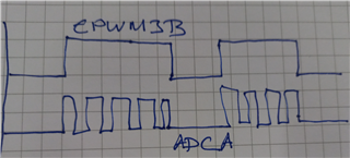

我正在尝试读取 BLDC 功率级的低侧分流电流。
EPWM3B 期间的 ADC 应为 SOC/EOC 为高电平、如下图所示。
当 I 根据 EPWM3B 触发(ADC 的 TRIGSEL)时、ADC 不停止、其读数为不停止。
如何在 EPWM3B 为低电平期间停止 ADC ISR 并在其为高电平时运行?
Vedat
    您好:
    只为触发器(TRIGSEL)选择 EPWM3是不够的、它只设置启动 ADC 转换的时序。 我建议查看我们电机控制 SDK 中的一个电机控制示例(如 TIDM-02014)、开始使用。 您可以了解如何将 ePWM 用于 ADC SoC、输入 ISR、执行计算、以及为下一个 PWM 周期写入。
