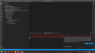

连接 Lauch PAD 时、收到以下错误。  目前使用 CCS 20.1.1。 请帮助我解决这个问题
    您好、
    您从哪个版本的 C2000Ware 导入此示例?  似乎需要添加 LaunchPad 等效目标配置文件 TMS320F28P550SJ9_LaunchPad.ccxml。 您可以在 C2000Ware 的器件支持目录下找到该工具。
    Ozino
    您好:
    我使用 C2000Ware_5_04_00_00版本。 顺便说一  句、您建议用 TMS320F28P550SJ9_LaunchPad.ccxml 替换配置文件的方法效果不错。
    感谢您的帮助!!!
