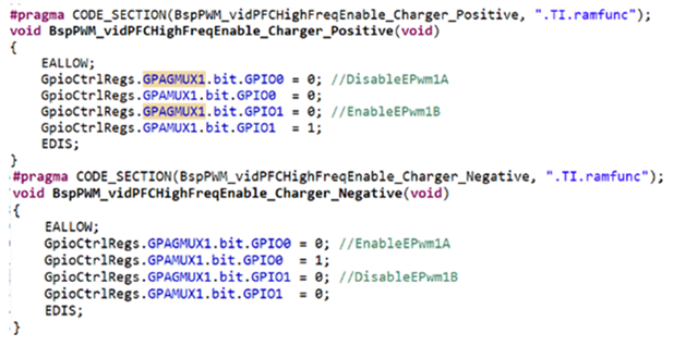

在启动过程中、它们将禁用上拉电阻并配置 GPIO 为输出。 他们将在 后续操作中保留该配置。
它们将在应用代码中更改 GPIO0和 GPIO1功能。

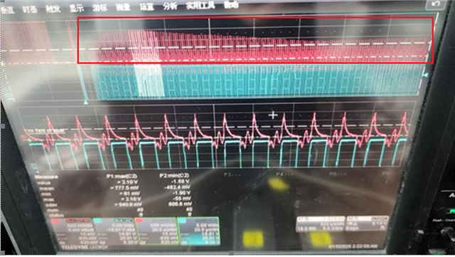

他们会发现何时将 GPIO 从 ePWM 更改为 GPIO、如果这些用户没有使用 GpioDataRegs.GPACLEar.bit.GPIOx 或 GpioDataRegs.GPASET.bit.GPIOx 来定义 GPIO 中的确定输出电平、则 GPIO 将受其他引脚的影响。 (红色信号是 GPIO 功能的电压、有很多噪声)

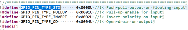

    1. 受影响的 GPIO 输出是否配置为开漏模式?
    2. 受影响的 GPIO 是否从外部连接到其他 ePWM 输出?
    Ryan
    1.不,它们保留了推挽模式的默认配置
    2.没有

    在配置或重新配置后不强制使用该引脚的情况下、它将保持之前的状态(因此、如果从 ePWM 切换、它将保持 ePWM 输出的最后一个状态)、但该器件只有一个内部上拉电阻器、没有下拉电阻器。 如果您禁用上拉、并且不要使用 GPACLEAR 或 GPASET 强制输出、它很容易受到噪声的影响、这可以解释客户在示波器上看到的内容。
