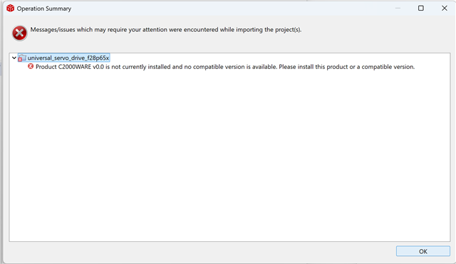

当我从 C200Ware 电机控制 SDK (v5.04.00)导入工程时、收到错误消息、提示
"请参阅以下详细信息...
universal_servo_drive_f28p65x
当前未安装产品 C2000WARE v0.0、并且没有可用的兼容版本。 请安装此产品或兼容版本。"
但是、我确实在 与电机控制 SDK 相同的目录中安装了 C2000ware (v5.04.00)。 我使用 c2000ware 已超过两周、没有出现任何问题。 我在 CCS v12.8中使用"workspace12"。

    您能否查看已发现的产品列表并看看是否同时显示了 C2000Ware 和电机控制 SDK?
    Ki
    打开"Products"选项卡时、C2000Ware  缺失、但点击了弹出窗口右侧的"refresh"按钮、随即显示、现在工程将按预期构建。
    即使安装了 CCS、CCS 也需要"发现"它。 如果您在 CCS 内从 Resource Explorer 安装软件包、CCS 将自动找到这些软件包。 如果安装在 CCS 外部、则在显式触发外观(通过"refresh"按钮)之前可能无法发现它们
