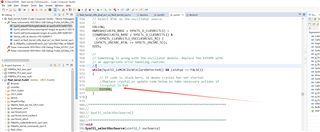

您好、专家、之前此过程可以在此电路板上运行。 现在、我需要在公司的电路板上运行它。 芯片全部为28p65、但公司主板的频率是200 MHz。 它使用外部晶体振荡器、时钟频率为20 MHz。 我目前进行了这些修改、但该过程运行不正确、如图1所示。
图1.

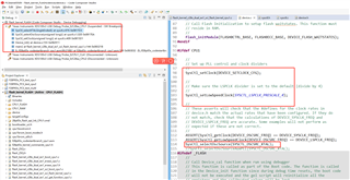

以下是修改:
图2.

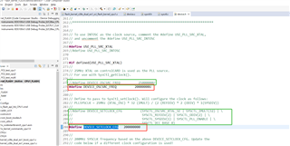

图3.
如果有什么问题、专家可以告诉我吗? 如果我们要将过程转移到开发板、除了时钟之外、还有其他事情需要做吗?

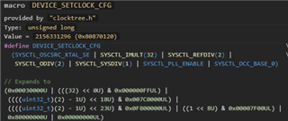

    从您的代码来看、似乎DEVICE_SETCLOCK_CFG这可能是问题的根源。
