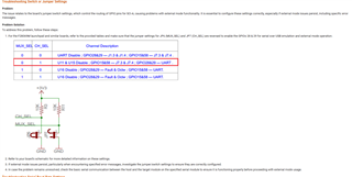

    大多数 Launchpad 都有一个开关、用于将两个 UART 引脚路由到 Launchpad 上的接头或穿过电路板上的 USB、这就是您在此原理图中看到的内容。 但是、F2837xD Launchpad 特别没有此开关、引脚将自动路由。 不过、需要验证的一点是您使用 GPIO43和 GPIO42作为 SCIRX 和 SCITX、因为这些是连接到电路板上 XDS 的 GPIO。 您能验证一下吗?

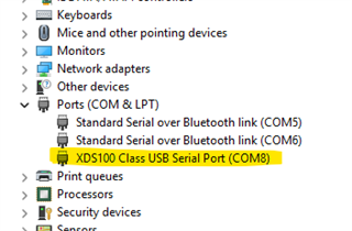

    您能否发送 PC 上设备管理器中显示的 COM 端口的屏幕截图?

    这是设备管理器屏幕截图。 我已经用黄色突出显示了端口。

    从设备管理器的屏幕截图中可以看出、COM8确实是正确的选择。 旧版 LaunchPAD (包括 F2827xD Launchpad)上的 USB 通常不会在器件管理器中显示"UART"、而是在您看到的只是"XDS100 Class USB Serial Port"。
    我看到您尝试使用5Mbps 的波特率。 尽管 SCI 模块在技术上的数据速率可高达12.5Mbps、但 XDS100存在更严格的限制。 使用 XDS 100时可能难以实现高速。 从我的个人测试来看、1Mbps 在这里是最大传输速度。 在1Mbps 下使用较慢的波特率是否可以解决您的问题?
