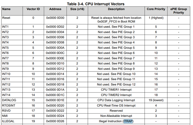

尊敬的 champs:
我向我们的客户询问这个问题。
SysConfig 中的非法 ISR 启用选项在哪里?
请您明确告诉我们吗?
    尊敬的 Wayne:
    我对这个问题有点困惑、非法指令中断(ITRAP) 是不可屏蔽的、因此应该不需要启用它。 我将请 NMI 专家进行进一步评论。
    Delaney
    尊敬的 Delaney:
    我的意思是、SysConfig 中是否有此中断寄存器和处理程序名称的选项?
    INTERRUPT_REGISTER (INT_INVALID、&INQUALID_ISR);
    您好、
    我认为中断不能从 p55x SysConfig 配置、仅在从外设启用时添加中断配置。
    由于 ITRAP 不来自任何外设、因此需要单独配置、就像设置 NMI 矢量 addr 的方式一样
    您好 Prathan、
    我明白了。
    我们如何在未来的 SysConfig 中将此选项添加到"其他"中?
