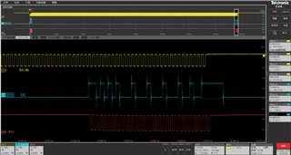

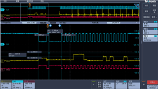

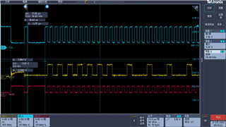

我分别发送了 ENCODER_RECEIVE_RESET 和 ENCODER_SEND_POSITION_VALUES 两条命令。 我使用示波器确认传输了数据和 CLK、数据是正常的。 然而、CLK 似乎不符合 Endat2.2的官方规定。 为什么有两个低水平的时期,持续时间相对较长?
我认为这是由初始 CLK 的错误生成引起的。
蓝色的是 CLK+、黄色的是 DATA+、红色的是 CLK-。
现在、我使用的电缆很长、导致高阻抗、这可能会导致示波器图像中出现较大的毛刺脉冲。
我已经检查了 CLB 的内部逻辑和配置以及.svg 文件、它们都与官方 lib 项目中的文件相同。
林浩南
    我首先会检查编码器的电源、因为您会看到请求发出、但没有返回响应。 此外、还应检查时钟速率以确保其满足要求。

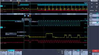

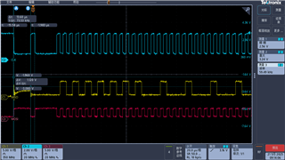

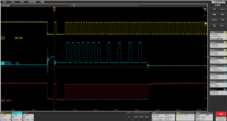

    我发现我提供的时间不够。 ENCODER_RECEIVE_RESET 的响应时间大约需要16ms。 但是、在接收和解包编码器此时会返回数据时、发现在运行解包程序后、endat22.data 和 endat22.address 的数据位不正确:在 SENT 命令中、地址为0x00AA、数据为0x2222。 但是、接收程序运行后、地址变为0x0055、数据变为0x1111—都向右移了一位、并且 CRC 校验也失败。这应该是程序移位过程中的错误。
    下面是数据发送和接收图。 可以看出、发送和接收的时序以及 CLK 周期数都是正确的。 然而,不清楚为什么 SPIFO 中有额外的计数,并且数据不是零。
    林浩南
    您好 Lin、
    如果我理解、正在接收正确的数据、但偏离了示例的预期。 此时我将无法深入了解这一点、但我将针对此示例的任何未来工作提交一份错误报告。
