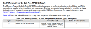

    似乎只有 CPU1连接到 MPOST 功能。 它到底是什么?
    [/报价]
    MPOST 是"内存开机自检"模块、请参阅下面的说明。 此处链接的应用手册 也提供了更多详细信息。
