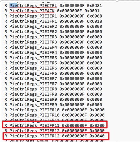

尊敬的团队:
我的客户输入 Interrupt_DefaultHandler、我们转储寄存器、找到了 FPU_OFLOW 集、但没有找到有关此集的任何信息、您能解释为什么设置此标志吗?
e2e.ti.com/.../3652.28388S_5F00_Reg_5F00_202505290810.txt
Zane

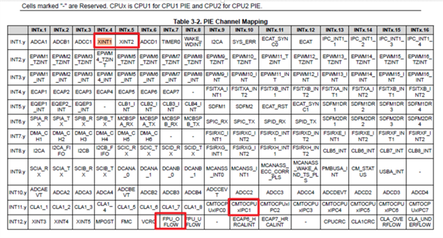

    尊敬的 Zane:

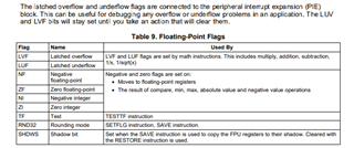

     FPU_OFLOW 中断 是 FPU 溢出中断。 请参阅以下信息:
    这是从 FPU 入门 文档中获取的。 我将请 FPU 专家提供更多信息。
    Delaney
    Zane、
    似乎发生了 FPU 溢出并触发了此处理程序。 发生这种情况的原因取决于我无法了解的应用程序代码中发生的情况。 您能否与客户核实这一情况-哪个操作触发了这一情况?
