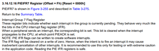

在 c2000ware DCC 示例 dcc_ex4_clock_fail_detect 中、会生成中断并进入 ISR。 但是、未设置 PIEIFR7.INTx16标志。 组 ACK 标志 PIEACK.ACK7被置位。 根据 TRM、应设置两个标志。 为什么 未设置 PIEIFR7.INTx16标志?

    请参阅下面的 PIEIFRx 说明:
    Aishwarya
