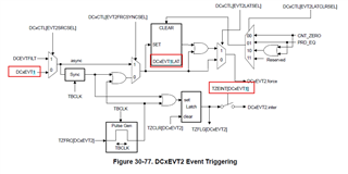

关于下面的 DCxEVT2事件触发方框图、我想与您确认、 这里是否有拼写错误?
我知道应该将它从"1"更改为"2"、在这里我标记为蓝色、对吧? 谢谢!
BR、
Fengyu
    尊敬的 Fengyu:
    是的、正确。 我将提交一个文献错误并在下一个 TRM 版本中得到修复。
    Ryan Ma
