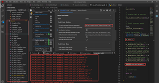

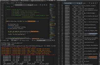

    我将操作系统文件包括到项目中、但生成错误 occours、我使用了操作系统文件中的函数。 为什么会出现这个问题?
    请参阅下图。
    Zhang Yu
    您好、张:
    您看到 Os_Alarm 的错误吗?
    这是我看到其中包含的第一个操作系统文件、但我想知道您是否看到链接器找不到该文件的构建错误。

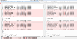

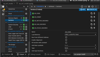

    我尝试第二种方法、使用  应用程序模式中的自定义部分 但它也会导致生成错误。 并且.map 文件中没有操作系统段、操作系统函数地址也不正确。
    您好、张:

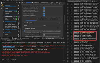

    使用第一种方法(包括 LINK2中的所有操作系统文件)、您能否删除文件扩展名?
    例如、将其改为仅 OS_ALARM、而不是 OS_ALARM_c。 对包含的所有文件执行此操作。
    Marlyn
    是的、我犯了这个错误、但仍然有一些错误、操作系统函数没有填充到 LINK2_CODEAPR_FLASH 中。
    您好、张:

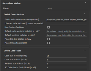

    您能否增加 RAM 中链路2闪存和 RW 数据的大小?
    这可以通过安全根模块配置中的"Code & Data - Sizes"部分来完成、如下所示:
    Marlyn
    尊敬的 Marlyn:
    我增加了  RAM 中链路2闪存和 RW 数据的大小。 构建问题正常。

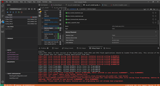

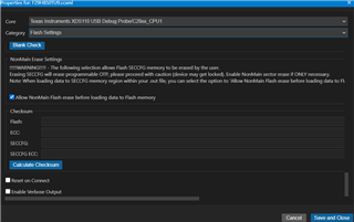

    但 现在无法将 SSU_ex1_mode2.out 下载到闪存中、请查看下面中显示的错误。
    我已执行  ‘允许 NonMain 闪存 擦除..."  选项。
    此问题可能是由什么引起的?
    Yu Zhang
    Yu 您好:
    我是否可以建议先对默认 SECCFG 重新编程?
    请加载以下.out: c:\ti\f29h85x-sdk_1_01_00_00\source\defseccfgbin\default_seccfg_bankmode_0_ssumode1.out
    然后、在器件上执行 POR。 然后、正常为您的工程加载.out (之后使用 POR)。 如果之后仍然看到闪存问题、请告诉我。
    Marlyn
    此方法效果很好、输出文件可成功加载到电路板中。
    谢谢你。

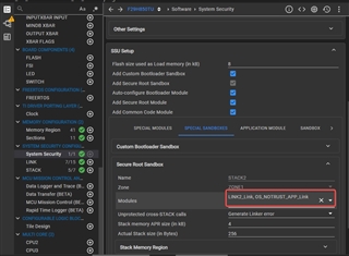

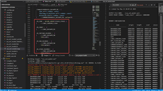

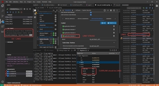

    我根据 SSU_ex1_mode2演示添加了一个属于 LINK7和 STACK2的应用模块3、操作系统代码属于 LINK2_CODEAPR_FLASH。
    OS code call.port @_c29_secure_LP_memset、它是常用代码属于 LINK3、CURRLINK 应为 LINK3、但剂量不会改变。
    在添加应用模块3之前、当程序在同一位置运行(操作系统代码 call.port @_c29_secure_lp_memset)时、CURRLINK 将更改为 LINK3。
    如果 CURRLINK 剂量未更改、APR 访问将无效。
    可能是什么原因导致的?
    Yu Zhang

    尊敬的 Yu:
    只需重新发布此问题与 CURRLINK 已解决的信息。 加载 default_seccfg_bankmode_0_ssumode1.out 后会看到此行为。
    加载工程后、CURRLINK 将更新为正确的链接。
