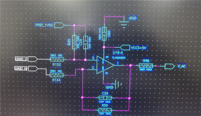

1. 哪种模式最适合于 PWM 相移全桥, 上-下/上/下,哪一种?
ADC 电压采样不准确(2个通道)、基准电压为1.65。 它大部分时间都不准确、偶尔也是准确的。 tlv9062运算放大器用于电压采样。 电流采样 准确。 霍尔采样和电压采样电路如下:所示
