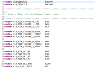

我测试了使用库函数进行操作的方法、这会占用大量 CPU 时间。 与直接寄存器操作相比、差异为10倍。 在以下程序中、 endat22_reset_CLB() 函数是例程提供的库函数、而 RstCLB_endat22() 函数是 ME 修改的寄存器配置函数。 我进行了一些修改、逐一进行了比较。
使用 endat22_reset_clb()时、可以按预期发送和接收数据;但是、用 RstCLB_endat22()替换数据无法正常发送数据。
替换后、CLB 寄存器中的更改相同、但 CLB 无法按预期运行。

林浩南
    您好 Lin、
    您通过什么方式检查这两个功能之间是否没有寄存器差异?
    我建议使用 SysConfig 进行 CLB 初始化、这是一个非常易于使用的工具、可以防止大多数配置错误。
    RstCLB_endat22 ()是否实现了任何 CLB 功能? 您的 CLB 时钟可能已被禁用。 这可以通过调用 SysCtl_enablePeripheral (SYSCTL_PERIPH_CLK_CLB1)的函数来启用;
    谢谢您、
    Luke
