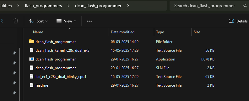

    我正在尝试通过 DCAN_Programmer 将"led_ex1_c28x_dual_blinky_cpu1"程序刷写到我的 LaunchPad F28P65x 中。 我已按照给定文档中的步骤操作、但程序未被刷新。 我已遵循以下步骤:
    1.设置正确 引导模式 S3、通过设置 GPIO72 (向下)->0和 GPIO84 (向上) ->1(加载应用程序后,将 S3的两个引脚设置为高电平)
    2.将 S4设为 Xcvr (CAN 路由)。
    3.将 LaunchPad J14处收发器的高电平和低电平引脚连接到 PCAN-USB 的通道1。
    4.导入"flash_kernel_ex5_dcan_flash_kernel.c"工程并完成编译
    5. 将"${CG_TOOL_HEX}""${BuildArtifactFileName}"-boot -sci8 -a -o "${BuildArtifactFileBaseName}.txt"添加到 "flash_kernel_ex5_dcan_flash_kernel.c"工程中。
    6.启用 C2000十六进制实用程序并 在"flash_kernel_ex5_dcan_flash_kernel.c" 工程中添加以下标志:--diag_swrap=off --boot --sci8 --ascii。
    7. 。 将生成的两个 txt 文件复制到 "dcan_flash_programmer"目录并运行命令: dcan_flash_programr.exe -d      f28P65x -k dcan_flash_kernel.txt -a led_ex1_c28x_dual_blinky_cpu1 -v
    8. cmd 窗口显示"Kernel loaded"和"Application Load complete"->请参阅图像、但 led 应用程序未在电路板上运行。
    10.Obeserved 还有一件事,如果我移除了从 CAN USB 到板载 J14 (CAN-H/CAN-L)的连接,那么它也显示"应用程序加载完成" 这意味着 nal 和应用程序未加载到板中。

    您好 Suresh、
    1.IS  峰值 CAN USB  正式支持用于 dcan_flash_programmer.exe?
    -是的
    如果不使用、应使用什么 CAN 适配器(TI 推荐使用的适配器)?
    -建议使用峰值 USB 适配器
    3.如何验证内核是否正在实际运行并刷写应用程序?
    -当内核运行时,连接到设备,停止,并加载内核的符号
    -在"应用程序加载完成"后,您可以使用内存浏览器连接到器件并检查闪存的内容。
    -您也可以使用 CCS 中的片上闪存工具根据.txt/.out 验证闪存的内容
    是否有支持 PEAK CAN USB 的 DCAN 编程器修改版本?
    -不适用
    5. .txt 文件的格式或校验和是否导致了该问题?
    - 您能否确认文本文件的字节3和4已替换为根据位时序寄存器值(CAN_CALC_BTRREG)的最终结果计算出的十六进制值、顺序依次为最低有效字节和最高有效字节?

    使用编译后处理步骤时、您可以禁用十六进制实用程序
    GPIO72 = 0 (向下)、GPIO84 = 1 (向上)(对于 DCAN 引导)。
    现在是选择 SCI 引导? 您最初已经完成了 CAN 引导(72=1、84=0)、应用程序在下电上电后引导所需的更改是在运行内核并将应用程序写入闪存之后切换到闪存引导(72=1、84=1)。
