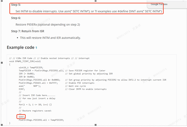

通常我们在中断结束时要求"DINT"、而在执行中断嵌套时、客户忘记在固件中添加"DINT"、我们能否再次确认是否有任何没有"DINT"的潜在风险?

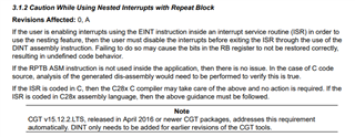

    该风险来自勘误表、如下所示:
    请注意、如果他们的应用不符合说明的资格、则不添加"DINT"将没有风险。
