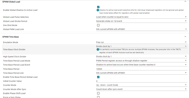

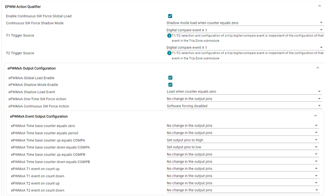

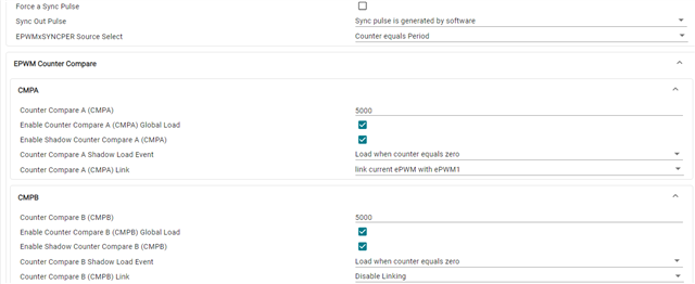

我目前正在使用 F28377S 器件测试 ePWM 模块。
EPWM 配置是使用 SysConfig 完成的、我应用的设置显示在下面随附的屏幕截图中。
根据我能说的、代码似乎是正确编写和生成的。 但是、ePWM 输出似乎无法按预期正常工作。
您能看看配置并告诉我是否有任何可能丢失或错误配置的问题吗?
提前感谢您的支持。
朴赞雄
    您好:
    您能给我提供更多 背景信息、您希望实现什么目标吗? 您正在使用基本配置不需要的全局加载功能。 乍一看、您应该设置 SYNC 事件后向上计数 、不会像您当前的那样倒计时。 这可以解决问题。
