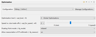

部分配置  如下所示:
一些解决方案尝试过:
1-将优化级别更改为"关闭"、5/6结果将是正确的;
2-(5.0f*LvBsw Pwm_Period_Cnt )/ 6.0f,结果将是正确的;
我想知道这是什么原因造成的。

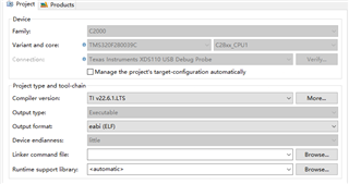

    1)我从 driverlib 空工程构建一个新工程、并在 LAUNCHXL-F280039C 上运行。 工程配置与该问题中的第一个问题相同。
    代码作为附件上传。
      演示工程位置:x:\ti\C2000Ware_5_04_00_00\driverlib\f28003x\examples\empty_projects

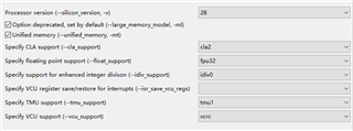

    3) F280039C 的数据表指出它 支持快速整数除法(FINTDIV)、因此我更改了  idiv_support=idiv0、并获得如下结果:
    Test[1]和 Dead 无法获得正确的值;
    4)我将  idiv_support 更 改为空,这次它将得到如下正确的结果:
    5)这是测试代码
    e2e.ti.com/.../4428.empty_5F00_driverlib_5F00_project.rar
    某些补充、使用  idiv_support=idiv0进行项目配置。
