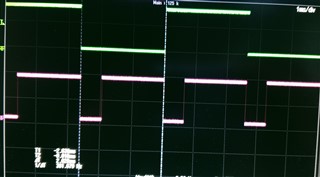

我已经将 EPWM 配置为向上向下计数模式,并且编程的动作限定符使得 EPWMxA 输出 在 CAD,CBD 事件上为高电平。  EPWMxA 在 CAU、CBU 事件时输出低电平。 即使 CMPB 加载零、它也会在输出上反射。 (在 F28控制器中、当 CMPA、CMPB 加载为零时、它们不会生成任何操作)。 我需要确认-"计数器比较模块在加载 F29控制器中的零时是否生成事件"。
绿色-在 TBCTR = 0事件时切换 GPIO。
粉色- ePWM 输出。
无单次事件或同步输入事件、TBCTR = 0和 TBCTR = TBPRD 事件上的无操作限定符配置。

    您好、Shashank、
    Unknown 说:
    Counter Compare 模块在 F29控制器中加载零时是否会生成事件
    AQCTLA/B 的当前配置和计数器比较值加载为0后、它们不应输出任何波形。 将 CMPB 或 CMPA 更新为非零值后、波形开始出现。
    以下是一个简单的测试用例、其中展示了相应的用例。
    1.最初不应在 ePWM1A 上输出任何内容。
    例如、更新 CMPB 时、CMPA 上仍会在零处发生向下操作、这是预期的情况。
