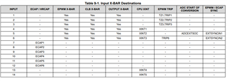

在标题中-不确定如何在 SysConfig 中配置 ECAP 模块的输入引脚。 i "ECAP 输入"下拉菜单变为灰色。 这适用于 PWM 占空比输入捕获使用。
    您好 Sean、
    这是因为路径是在该器件上从 GPIO -> INPUTXBAR -> eCAP 定义的。
    例如、连接到 eCAP1的 inputxbar 是 INPUTXBAR7。
    我强烈建议浏览位于{C2000WARE_LOCATION}\driverlib\f2837xd\examples\cpu1\ECAP 中的 c2000ware 示例、以便快速入门。
