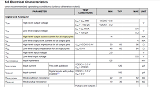

您好 Champ、
客户使用一些 GPIO 引脚来驱动外部器件。 从数据表中我知道每个 GPIO 都具有4mA 拉电流限制、如下所示。
某些 GPIO 引脚可能会同时驱动外部器件。 因此、想与您核实、  所有 GPIO 引脚的总输出电流是否都受到任何限制? 限制值有多大?
BR、
Fengyu
    您好、Fengyu。
    对于可使用多少个引脚来提供4mA 电流没有限制。 所有输出引脚都可以由4mA 提供。 如果 VDDIO 的稳压器无法驱动所需的电流、则唯一的瓶颈可能是器件的电源。
    Ryan
