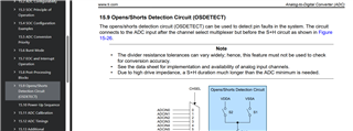

我对 ADC 模块有疑问
其功能之一是开路/短路检测电路
根据 TRM、ADC_O_OSDETECT 寄存器存在
但在 driverlib 中没有 ADC 开路/短路检测电路的示例代码、adc.h 和 ADC.c 中缺少寄存器、函数
我使用的是 C2000Ware (5.04.00.00)。
器件: TMS320F28P550SJ9_LaunchPad
    您好、
    您是对的。 非常感谢您提出这个问题。 我们将在下一个版本中添加它。
