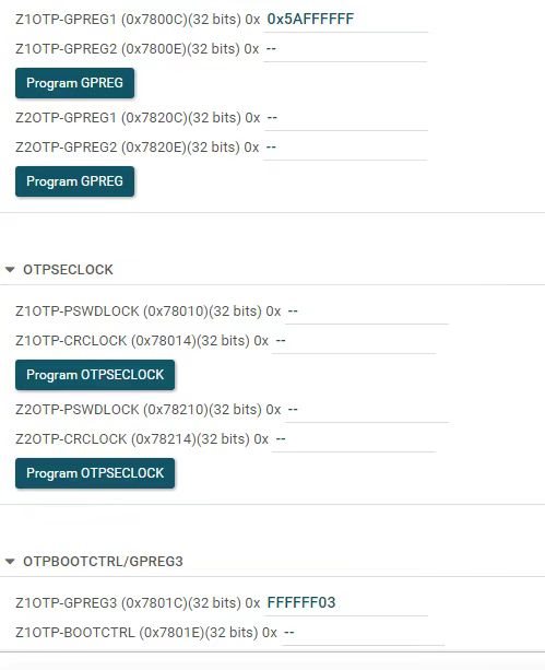

尊敬的专家:
我的 CM 客户可以通过 Uniflash 烧录两个寄存器 Z1OTP-GPREG1和 Z1OTP-GPREG3 (图1)。 为了促进生产线的生产、他们希望通过批处理文件来实现此功能。 如何实现这一点? 谢谢你。

    编辑了通过针对  dslite.bat 的 UniFlash 包生成过程中生成的批处理文件。
    为了执行 OTP 寄存器的烧录操作、我在  set generate_command 行中添加了附加参数:
    -A Z1GPREGProgram -A Z1OTPBOOTCTRLProgram
    请注意、这两个都是应用程序烧录操作后的内容。 还应注意、对于用户想要执行的任何 GUI 操作、闪存属性 XML 文件中将这些操作引用为操作:
    uniflash_9.1.0\deskdb\content\TICloudAgent\win\ccs_base\DebugServer\propertyDB\TMS320F28002x_128KB_FlashProperties.xml
    例如:  <action>。DDPActiveDebugSession。flash.performOperation ("Z1OTPBOOTCTRLProgram")</action>
    其中 Z1OTPBOOTCTRLProgram 是 UniFlash CLI 接口所需的操作。
    在代码片段中添加了 PAUSE 语句、以防他们希望在命令提示符的步骤中看到该过程(如果不需要、可以删除)。
