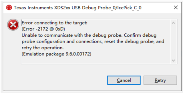

使用以下配置时、可能会遇到一些数据不稳定问题。
  tparam.rSetup = 1;
  tparam.rshross = 5;
  tparam.rHold = 1;
  tparam.turnArnd = 0;
  tparam.wSetup = 1;
  tparam.wshopping = 4;
  tparam.whold = 2;
  EMIF_setAsyncTimingParams (EMIF1_BASE、EMIF_ASYNC_CS2_OFFSET、&tparam);
更改配置后、它可以解决数据不稳定问题、但我们的 DSP 可能无法正常工作。
  tparam.rSetup = 3;
  tparam.rshopping = 7;
  tparam.rHold = 3;
  tparam.wSetup = 3;
  tparam.wshopping = 7;
  tparam.whold = 5;
DSP 死区后、无法连接到 debuger:
您能为我们提供一些调试建议吗?谢谢!

    尊敬的 Zane:
    Unknown 说:
    可能会遇到一些数据不稳定的问题。
    读取还是写入会出现"不稳定"情况?
    FPGA 对时序参数有何要求? 从异步存储器读取数据时、最短数据设置时间为15ns。 FPGA 是否满足此要求?

    尊敬的 Qingjun:
    感谢您的帮助! 现在、客户已通过修改时序来解决数据不稳定问题。
    Zane
    尊敬的 Zane:
    很高兴知道他们已经解决了这个问题。 谢谢
