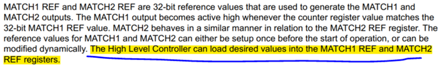

通过 TRM、我们可以看到 HLC 模块可以根据特定事件信号将值加载到计数器的 Match1 REF 和 Match2 REF 中。
但是、在 HLC 部分中、HLC 可以将 C0、C1和 C2视为源端或目标端、C0、C1和 C2仅被称为"计数器的寄存器"、而未指定它们是"计数器值"还是"REF 值"。 您可以帮助检查一下吗?
我们有这方面的示例代码吗?
Julia
    尊敬的 Julia:
    根据使用的 HLC 指令、C0可以引用计数器值或计数器引用、例如 MATCH1或 MATCH2:
    例如、如果使用了 MOV_T1命令、将 C0指定为参数将把 R0等寄存器值移动到计数器0的 match1寄存器。
    如有其他不清楚的地方、请告诉我。
