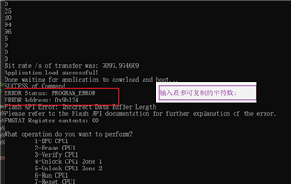

你好、1. 您是否有任何与烧录 f2800137的 CAN 和 SCIA 引导相关的文档和编程? 我们使用的是官方 LAUNCHXL-F2800137硬件
2、C:\ Users \ Lenovo \ workspace-v12 \ flash kernel.exe 3_stci_flash kernel bootloader。 通过串行端口、我们在刻录过程中发现了错误。
烧录应用的工程是 C:\Users\Lenovo\Desktop\013\universal_motorcontrol_lab_f280013x
3、找不到 programr.exe 的 CAN 刻录
    您好:
    为了使闪存 API 正常工作、您的应用程序必须使用链接器文件中的 align 指令与128位边界对齐。
    Alex
    您好:
    使用 ALIGN (8)而非 ALIGN (4)。
    Alex
