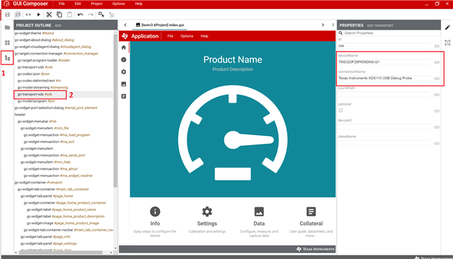

我 做一个 GUI Composer。 它在线工作并在 CCS 调试模式下工作。 然而,它并不是独立的工作。
我不是更改  ccxml 文件的专家。 您能以简单的方式帮助我吗?我该怎么办?
这是错误:
另外、我应该提到我使用的是"gcrunity-13.2.0-windows"

    GC 运行时13.2.0确实支持此设备。 我没有这个完全可以测试的器件、但我使用该器件创建了一个简单的 GUI Composer 应用、之后我通过了 ccxml 文件创建阶段、因为我看到了尝试与 IcePick 通信的错误。 这是预期结果、因为我使用的是不同的器件。
    Reza,
    您能否检查 "C:\Users\YourUserID\guicomposer\runtime\gcrunimity.v13\version.xml"文件以检查列出的版本?
    其次、下图显示了简单设备的 XDS 传输设置(红色框和数字显示如何在 GC Designer 中访问 XDS 传输配置)您能否确认这是您使用的设备?
    尊敬的 Reza:
    您的 GC 应用程序是否基于 GCv2或 GCv3?
    Ki
    尊敬的 Reza:
    我们猜测您的项目最有可能使用 v2组件库而不是 v3组件库。 区分它们的最简单方法是检查工程文件结构。 下图显示了两种项目样式。 具有 project.json 文件和其他文件的文件是 v3组件库工程。
    当导出基于 v2组件库的应用程序以在本地 PC 上使用时、我们发现 GC Designer 中存在一个问题。 将修复程序推送到 dev.ti.com 后、您需要重新导出您的应用程序。 但是、在此期间、您可以通过编辑来解决此问题
    C:\Users\YourUserID\guicomposer\runtime\gcruntime.v13\YourApplicationName\components\ti-core-background\ti-core-backplane.html
    从第2095行开始、注释掉斜体行并添加粗体行
