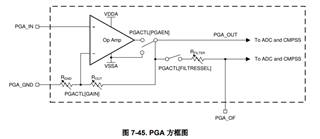

尊敬的专家:
我的客户使用 F280049、但是发现 PGA 滤波电阻器在数据表中有不同的定义、您能解释一下为什么吗?
PGA 器件中有4个增益、分别是3x、6x、12x、24x; 并对应于4个滤波器电阻值。 但在后续的滤波器电阻器表中、有6个选项。

    PGA 器件中有4个增益、分别是3x、6x、12x、24x; 并对应于4个滤波器电阻值。 但在后续的滤波器电阻器表中、有6个选项。  [/报价]
    对于4个增益中的每一个、都有一个最小所需值 Rfilt、这将保证负载不会消耗来自 PGA 的过多电流。
    Rfilt 有6个值、如果这是滤波器的理想选择、则可以选择高于最小值的任何值。

    我们是否有该滤波器的电阻器范围、所有电阻器是否都可以在软件中进行编程?

    您好、
    我们是否具有此过滤器的电阻范围
    您能澄清一下吗?
    是否可以在软件中对所有电阻器进行编程?
    是的、可以使用任何电阻值。
