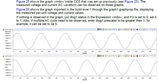

我正在使用您的参考设计来设计 DC2AC 转换器、我想绘制基准交流信号(由斜坡在内部生成)的相位图和我测得的电感器电流(由电流检测电路测量)。
我遵循了 C2000微控制器技术讲座材料中的步骤、但我似乎无法绘制出来。  我得到的是没有正弦在自然。

    您使用的是哪个参考设计? 您能提供所看到的图表吗? 您可能需要调整缓冲区大小或采样率以获得正确的图形图像

    谢谢你。  我使用的 是 TMS320F28004x 微控制器技术讲座指南和实验手册  (2019年7月)以及设计指南:TIDM-hv-1ph-dcac VSI 参考设计。

    明白了、请提供图表、以便更好地理解您从侧面看到的内容。 此外、您当前使用的图形设置是什么?

    图形和设置位于下面的快照中:
    第一个图是缓冲器10
    第二个图是缓冲器2
    更高的缓冲区(100字节)不起作用
    我们正在尝试重现 下面的 TI 图:

    对于此图形、您是否使用的是修改版本的 tidm 工程、还是直接来自 SDK 的版本? 如果进行了修改、您对整体代码进行了哪些修改。
    请注意、对于 TIDM-设计 指南中所示的图形、该信号频率较低 、采样频率为1Hz、因此更容易绘制、并且更类似于器件生成的所需正弦波。
    您尝试生成的信号的频率是多少? 您可能需要尝试进一步提高频率(请注意奈奎斯特频率)、甚至可能会受到所使用调试器的缓冲器大小的限制
