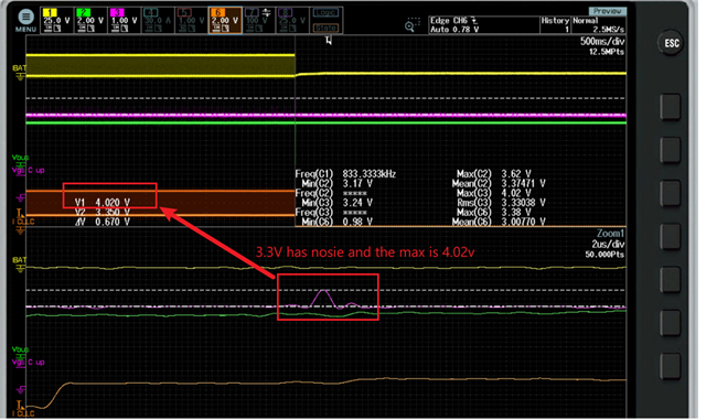

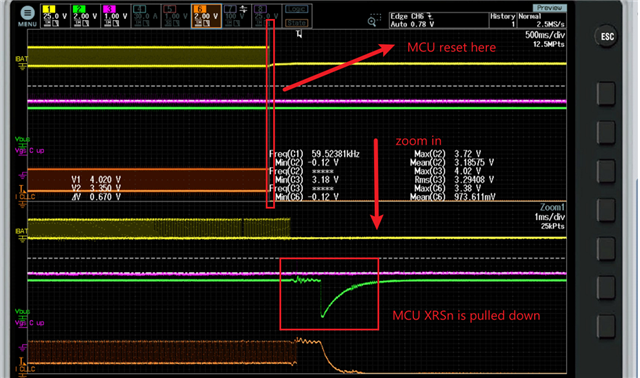

他们发现、在运行一段时间后、PWM 脉冲将被下拉。
然后、他们测量 XRSn 引脚和3.3V、并发现在3.3V 中存在一些噪声(通道1为 PWM、通道2为 XRSn、通道3为3.3V)
3.3V 电压似乎高于建议的范围、但这个时间太短。

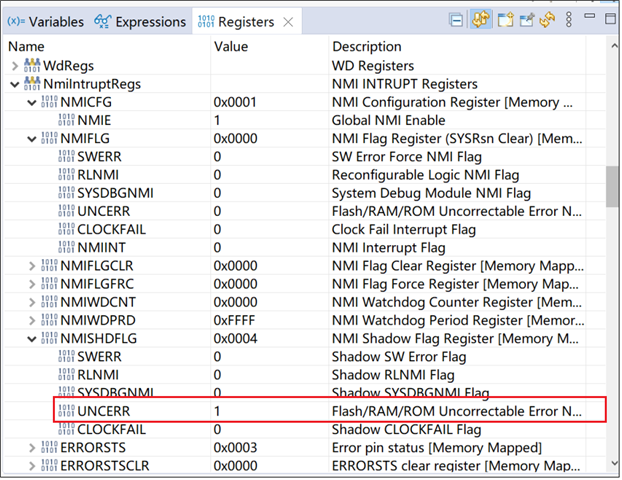

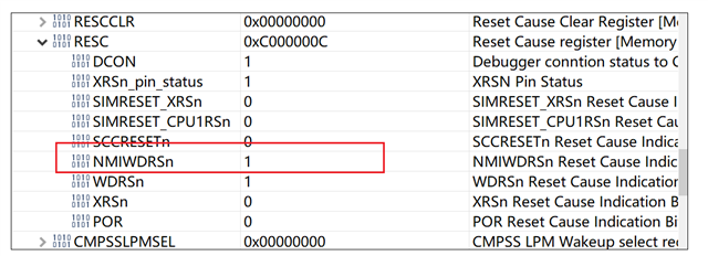

然后连接调试器、并找到设置了 NMIWDR 和 UNCERR。
1.从寄存器来看、似乎发生了 ECC 错误的闪存/RAM/ROM、并让 MCU 复位、对吗?

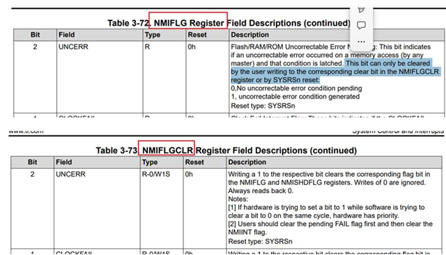

2. NMIFLG 未设置,是因为寄存器将在 SYSRST 后清除? NMISHDFLG 被置位、这是因为寄存器只在 PORRST 之后才被清零吗?
3. 此 ECC 错误的可能原因是什么? 它是否可能由3.3V 噪声引起?

    尊敬的 Shuqing:
    Unknown 说:
    2. NMIFLG 未被设置、是因为寄存器将在 SYSRST 之后清除吗? NMISHDFLG 被置位、这是因为寄存器只在 PORRST 之后清零吗?
    是的、是这样。
    [quote userid="610907" url="~/support/microcontrollers/c2000-microcontrollers-group/c2000/f/c2000-microcontrollers-forum/1513692/tms320f28p559sj-q1-mcu-reset-due-to-nmiwdrs  此 ECC 错误的可能原因是什么? 它是否可能由3.3V 噪声引起?
    这可能是噪声、从而导致闪存/ROM/RAM 区域损坏。
    [quote userid="610907" url="~/support/microcontrollers/c2000-microcontrollers-group/c2000/f/c2000-microcontrollers-forum/1513692/tms320f28p559sj-q1-mcu-reset-due-to-nmiwdrs 如何处理由 NMIWDR 引起的 MCU 复位后的这种情况? 因为有时会由于 系统电源的干扰而产生3.3V 噪声、并且这种干扰是瞬时的、不会持续很长时间。 此噪音很难避免、客户的硬件现已修复
    首先缩小腐败发生的地方。 如果它在随机位置发生、则用户可能必须实施一些校验和逻辑来验证应用程序是否损坏、然后重新加载代码。
