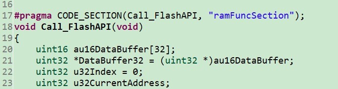

现在、我使用 FAP 构建一个 BL、设置 bank0中的代码、并使其在 RAM 中运行、擦除/编 程 bank1、我成功地将 Bank1编程为 picture1、但进入重新调试模式时、Memory Browser (如 picture2)会再次将 bank1空白。
  您能就此给出一些建议吗? 谢谢你。

    您是在 RAM 还是闪存配置中运行代码?
    Rajeshwary
    嗨、Rajeshwary、
    根据文档说明、此部分在 RAM 中运行。
    您好、Angela、
    当您重新加载代码时、闪存工具会在编程之前擦除闪存组。 请检查您的闪存片上闪存设置(CCS->Tools->On-Chip Flash)
