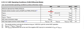

      是的、THS4521输出阻抗应该有足够低的源阻抗、可以在定义的 ACQPS 内为其采样电容器充电。 500 Ω 阻力可能为临界值过高。 如需更多信息、请参阅"C2000 MCU 的 ADC 输入电路评估(TINA-TI)应用报告"。
    3. 我应该认为哪个采集周期(ACQPS)是理想的? 我已经测试了80到250的数值。 目前、我使用的是 ACQPS = 120、我可以根据需要更详细地解释为什么要使用该值。
      连接您选择的 RC 滤波器、 我会增加 到 ACQPS ~500。 通常、您可以参考 DS 来确定最小 ACQPS、如下所示:

    此外、我认为120的 ACQPS 应该很好、因为 ACQPS = 120意味着采集周期为605ns{Acquisition Time = (ACQPS+1)* 5ns}。

    尊敬的 Masoud:
    我已经按照您提到的应用报告中所述实施了 ADC 滤波器。 以下是我的意见:
    1. 通过适当的滤波器配置和 ACQPS = 160 (即 tacq = 805ns、开关频率= 300kHz)、我能够在整个范围内准确地检测电流和电压信号。
