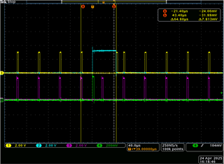

在我的当前实现中、我为每个内核配置了相同的两个中断源:
  • CPU1 :ADC ISR1、eCAP1
  • CPU2 :ADC ISR1、eCAP1
两个内核都由各自的 ISR 触发、但在每个内核上执行的代码不同。 ePWM 模块启动 ADC 转换启动(SOC)、在 ADC 转换完成后、ADCINT1会在两个内核上触发中断。 PWM 计时器周期约为39 µs。

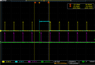

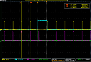

此外、每个线路周期产生一次 eCAP 中断、并且还会触发两个内核。 我使用在每个 ISR 的入口点和出口点切换的 GPIO 捕获了中断波形、并在下面分享了结果。
出于测试目的、我在 eCAP1 ISR 中添加了超出 PWM 中断周期的额外计算。
波形通道映射:
  • CH1:CPU1 ADC ISR
  • CH2:CPU1 eCAP ISR
  • CH3:CPU2 ADC ISR
  • CH4:CPU2 eCAP ISR
通常、ADC ISR 在每个39 µs 期间触发。 但是、如果在 ADC ISR 之前对 eCAP ISR 进行服务、则会延迟 ADC ISR 执行、直到 eCAP ISR 完成。
在一种情况下、eCAP ISR 在下一个 ADC ISR 之前完成、只剩下一个小窗口用于在 CPU1上执行 ADC ISR。
在另一种情况下、eCAP ISR 没有留出足够的时间、从而导致跳过一个 ADC ISR。 我的问题是:在这种情况下、CPU2为什么也跳过了 ADC ISR?

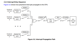

    1.此处的更正:如果在为前一个 ISR 提供服务时出现中断、则可以从 PIE 中的同一位置获得另一个中断。 由于只有一个闩锁、您将无法维修多个闩锁。 我之前提到的是、如果在前一个 ADC ISR 仍处于挂起状态而不是在其执行期间获得第二个 ADC ISR、则会丢失中断。 我要讨论的情况是、当 eCAP ISR 正在执行时、您是否收到两个 ADC ISR。 在这种情况下、在 eCAP ISR 之后只执行一个命令。
    在硬件中思考这一点有助于:PIE 一次只能向 CPU 发送一个中断、并且每个中断的电路中只有一个 PIEIFR 锁存器。 进入 ISR 时、INTM 开关断开、当前组的 ACK 断开。 如果在此期间来自外设的多个中断进入、则这些 PIEIFR 的锁存器仍将为高电平(PIE 中没有指示进入的数量)。
    如果您只清除 ADC 标志并关闭组 ACK、INTM 位仍将阻止进一步的中断、因为这会在每次执行 ISR 时自动打开。 我只会建议在我提供的链接的其中一种场景中遵循代码、任何其他代码都可能导致意外行为。

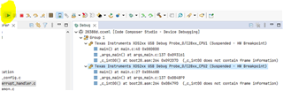

    2.当您说"已开始使用仿真器"时、您指的是连接到目标、加载.out 或在 CCS 中按 Resume。 您能否概述一下针对两个内核执行这些步骤中每个步骤的顺序? 我们提供了一些有关如何完成此操作的文档:  6.调试多核— 《C2000Tm多核开发指南》。

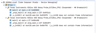

    我通过 xds220仿真器连接到28388D。 我已连接到 CPU1、加载 OUT 文件、然后连接到 CPU2并加载 OUT 文件。 两个 CPU 都处于支持模式、如下图所示。
    首先使用突出显示的按钮运行 CPU2、

    用例1:  如果我先运行 CPU2、然后再运行 CPU1、则 pwm6 ISR (它在两个 CPU 中均输入)没有问题、因为它会进入 CPU2和 EPwm6Regs.ETFLG.bit.INT 被清除、从而使其具有基于重复的 ePWM TBPRD。
    用例2:  如果我先运行 CPU1、然后再运行 CPU2、则 pwm6 ISR 将在 CPU1中进入、但不会进入 CPU2   、因为 EPwm6Regs.ETFLG.bit.INT 未被清除。 因此、任何 CPU 中都不会生成 EPWM 中断。
    我在下面观察到了对两个 CPU 中取消中断的修改。
    如果我在 IPCsync 之后添加以下语句、然后在 CPU2中启用中断、则没有问题、两个 CPU 均根据需要执行中断。
    "EPwm6Regs.ETCLR.bit.INT = 1;"
    如果在 CPU1主函数中调整 CPU2内核和 CPU2引导的 ePWM6分配位置、则也会正常工作。
     我找到了权变措施、但我不明白为什么会发生这种情况、您能解释一下为什么在我从 CPU2开始使用 CPU2时、中断不在外壳上运行以及在启动 CPU2时起作用?
