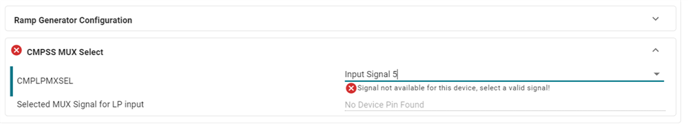

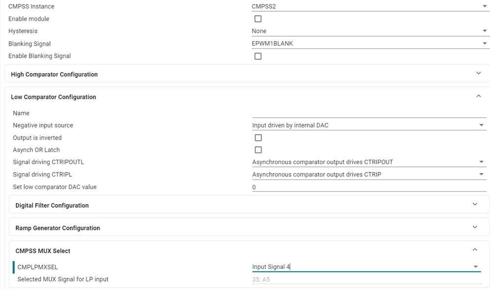

尊敬的 Champs:

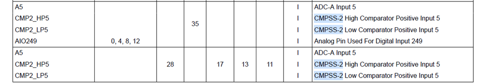

在数据表中、引脚35是 CMPSS2 H/L 输入5
在 SysConfig 中、该引脚为 input4、如果配置 input5、它将报告错误
您可以帮助检查一下吗?
Julia
    您好:
    输入信号5不对应于 ADCIN5、而是多路复用器选项的输入。 如您所见、当您选择输入信号4时、它会自动选择 A5作为输入。
