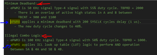

我尝试对 PWM 信号实现简单的保护、但不清楚如何使用这些模块。
(一个也是非常基本的)可用示例和视频似乎混合并结合了最小死区和 ICL 功能。
这是一个原因吗? 这两个功能之间是否存在强制链接? 为什么表中有第三个 ePWM 信号? 即使我没有使用信号、是否也必须在那里发出信号?
假设我只想实现以下基本防护:
如果 EPWM4A 和 EPWM4B 都等于1、则将0输出到这两者
在这种情况下、我是否必须使用 MinDB 模块? 我是否必须将一些 PWM 信号绑定到查找表并使用重复的条目填充它以便将其视为"X"?
谢谢您、
-Alon。

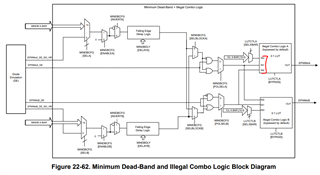

    您好、
    在示例中、EPWM4仅在不使用 ICL 的情况下应用 MIN 死区、EPWM5仅应用 ICL 而不使用任何 MINDB。
    示例的注释中对此进行了说明、如下所示、这些是独立功能、而非链接。
    是的、ICT 查找表有三个输入、两个来自相同的 PWM A/B 输出、我们可以选择通过 ICL XBAR 移植另一个 PWM o/p、以获取示例所示的查找表。
    查找表是可配置的、因此您可以设置查找表配置、以便完全忽略第三个输入、因为查找表中的每个组合都是用户可配置的。 第三个信号是为用户提供灵活性、以便为查找表添加另一个 PWM 实例 o/p。
    效果
    | ePWM4A | ePWM4B |第三通道| ePWM4A |<- 4A 输出
    //!   |  0 |       0 |          X |      0 |
    //!   |  0 |       1 |          X |      0 |
    //!   |  1 |       0 |          X |      0 |
    //!   |  1 |       1 |          X |      1 |
