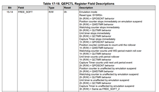

客户发现调试问题、一旦器件在断点处停止、但 eQEP 端口中仍有信号输入、eQEP 将继续运行、为什么 eQEP 没有暂停?
e2e.ti.com/.../254860366444ae322c4ca3beb6b97656.mp4
Joe
    您好 Joe、
    您可以验证 FREE_SOFT 寄存器设置吗?
    如果该值为0x2、则即使在仿真暂停时、eQEP 也将继续运行。
