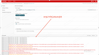

尊敬的专家:
我的客户遇到了一个异常芯片、在使用 Uniflash 对器件进行编程时会遇到以下错误。 客户还执行了 ABA 测试、发现此 MCU 存在问题。
您能否就此错误的可能调试方向提供任何建议?
    尊敬的 Lawrence:
    对于该错误、他们是否能够执行其他闪存操作、例如"Settings and Utilities"选项卡中的"Erase"? 他们能否在 CCS 中连接到器件并尝试进行负载操作?
    谢谢。此致、
    Charles
