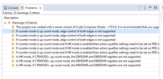

您提到的有效计数 HRPHS 控制示例是否允许 HRPWM 死区控制?
谢谢、Bryon
    更改为向上计数后、请参阅以下内容:
    您好、
    是的、正如我在上一个线程中提到的、HRDB 和 HRPHS 都可以在向上计数模式下协同工作。
    您可以在 SysConfig 中在向上计数模式下抑制警告并继续。  如果您有任何其他问题、请尝试告知我。
    您好、
    我将所有 PWM 转换成向上计数并进行了测试。 在一个 ePWM 中、HRPHS 仍限制为8/9计数、而在另一个 HRPHS 中根本不起作用。
    我是否应该准备另一个显示该问题的精简版本? 还有什么我可以尝试的吗?
    谢谢、Bryon
    您好、
    d 在其他 HRPHS 中根本不起作用。
    在一个 ePWM 中、HRPHS 仍限制为8/9个计数
    您启用了多少个向上计数 HR 功能实例、多少工作和多少工作不起作用?
    此外、哪些情况不起作用?
