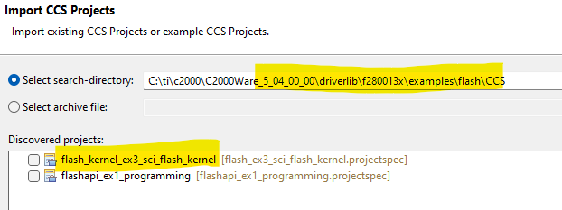

您好、我是根据 FLASH _ kernel _ ex3 _ sci _ flash _ kernel 移植的。 280015x _ FLASH _ kernel _ ex5 _ dcan _ flash _ kernel 的 dcan 引导程序
发现、使用 dcan_flash_programr.exe 引导程序导入时、00137通常可以发送80 F2和其他数据、但运行后、应用程序未导入。
1、询问是否可以直接使用280015的 dcan_flash_programr.exe。
2、如何快速找到问题所在?

    C2000Ware 具有一个适用于 F280013x 的 CCS 示例工程。 您可以在2800137板上使用该函数、并且不需要将280015示例导入280013x。
    我将检查如何将 F280015 DCAN 闪存内核导入2800137器件。
    问题:F28003x、F28P65x 和 F280015x 存在示例工程、我如何调整这些工程以用于 F20013x?
    答案:实施您自己的 F280013x DCAN 闪存内核版本相当简单。 调整现有 F280015x DCAN 闪存内核以用于 F280013x 器件时、所需的更改极小。 下面列出了移植工程所需的主要更改:
    •复制 C2000Ware 中的现有.projectspec 文件(C2000Ware_x_xx_xx_xx > driverlib > f280015x > examples > flash>ccs>f280015x_flash_eex5_dcan_flash_kernel.projectspec
    •更改工程名称
    •将特定于 F280015x 的文件路径更改为 F280013x 的相应路径
      –例子:现在应该成为
    •将新的.projectspec 导入 CCS
    •将对 F280015x 头文件的任何引用更改为对 F280013x 相应头文件的引用
      –示例:FlashTech_F280015x_C28x.h > FlashTech_F280013x_C28x.h
    •验证内核是否配置了正确的 GPIO 和引导模式
