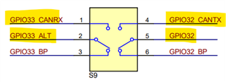

我有两个 F280049C 板、并尝试运行 CAN Ex5程序、其中一块电路板用作发送器、另一块电路板用作接收器。 我进行了引脚配置设置、并确保使用正确的调试探针/配置文件、但出于某种原因、我没有看到从一个板发送到另一个板的消息。 我注意到发送器板会卡在 while (txMsgSuccessful)循环中、接收器会卡在 while (rxMsgCount)循环中。 我还注意到我无法将两个电路板插入同一台计算机、并且运行两个不同版本的 CCS、例如 CAN Ex5视频。 因此、此过程是使用两台不同的计算机完成的、电路板通过三根跳线连接。

    1.示例 Ex5使用 GPIO30和 GPIO31作为 CAN_RX 和 CAN_TX。 但 LaunchPad 上的 CAN_TX 和 CAN_RX 连接到 GPIO32和 GPIO33
    请使用以下代码来配置 CAN (device.h):
    2.要使用 J4上的 CAN 信号、请正确设置 DIP 开关 S9。
