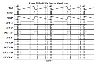

我正在 C2000 MCU 上构建一个相移全桥控制器、用于从外部接收零电压同步脉冲。 即、控制器在接收到同步 脉冲时需要切换状态。 该波形与此类似(图像取自 SLUA107A):
有效频率预计在300kHz 左右变化、占空比也会略有变化(约50%)。 我正在考虑如何配置 ePWM 模块以获得此操作方案(无任何中断)。
PSFB 的大多数示例使用固定频率和定义的占空比。  这里的主要挑战是如何通过外部 SYNC 信号来控制开关。
感谢大家提供任何帮助。
谢谢。
    使用外部 SYNC 重新加载新的周期值并更改频率。
    频率是未知的。 它可以随每个周期而变化。
    是的、频率可能会有所不同。 SYNC 信号控制 PWM 的同步。 不是频率
    是否有创建此类波形的示例?
