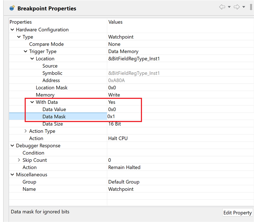

    现在、我们要监测一个位、比如 这里的位0、TEMPCONV。
    然后、我们可使用带有其掩码的观察点。
    1表示屏蔽它(阻止它)、0表示允许它。
    因此、如果我们只想观察位0、我们应该将数据掩码用作 FFFE。
    这样、即使其他位更改了位1-15、也会将其忽略。
    只能触发位0的变化。
    我们的理解是否正确?
    如果您想忽略位1-15的更改、并且仅在位0的更改时触发、则应使用数据掩码值0x1

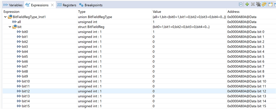

    位0按预期在运行期间在0和1之间变化。
    像上述设置观察点后、它不会停止。
    出什么问题了吗?
    运行期间位0在0和1之间按预期变化。
    请注意、"Data Value"(数据值)设置为"0x0"、因此仅当位0被清零时、将数据值设置为0x1的掩码"0x0"才会触发。 如果用户希望它在设置位0时触发(从0变为1)、则需要将数据值指定为"0x1"。 如果您要在发生任何更改时触发、则可能需要设置两个观察点。
    话虽如此、我尝试了 CCS 12.8和 CCS 20.2、但这里有一些错误。 在20.2.0上、当我将该值设置为0并将 mask 设置为1时、即使位0被清零、它也不会停止。 当我将该值设置为1并将掩码设置为1时、它始终会触发-即使该位被清除也是如此。 这似乎不是我所期望的行为。 我需要就此向工程部门咨询。

    我已经在 CCS 12.8.1上进行了测试、发现了与您上述相同的行为。 这就是为什么我感到困惑和怀疑是否有一个错误,也.
    请在您与工程部门核实后随时给我发帖。
    请在您与工程部门核实后让我留言。
    我用工程展示了行为、他们似乎同意行为也不是他们所期望的。 我为此问题提交了一个错误。 跟踪链接: https://sir.ext.ti.com/jira/browse/EXT_EP-12629
