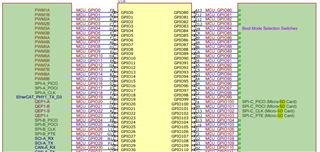

我尝试在 SD 卡上记录从 SCI 总线接收到的数据。 该电路板的 SPI C 上附带一个 SD 卡插槽
因为我想要一个更好的可达插槽、所以我想在另一个 SPI 总线上使用一个外部 SD 卡插槽。
问题是、它在使用***总线时工作正常、但 在使用另一个 SPI 总线时出现故障(卡上没有数据)。
我曾 使用 Matlab Simulink 示波器块来记录数据以及使用 Code Composer Studio 进行过一次尝试。
我是否可能错过了我应该更改的一些配置?

    尊敬的 Isabella:
    如需使用板载插槽、您将需要通过 *** 进行连接、因为这是链接到 micro SD 卡连接器的 SPI 实例(请参阅下面的原理图)
    如果使用外部 SD 读卡器、则需要另外参考其手册、并以原理图连接作为参考、确保连接正确无误。 如果您有任何其他问题、请告诉我。
