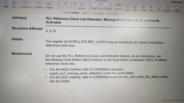

100个生产单位发现、4个燃烧程序不能正常工作、没有通信(CAN 通信)。
工程师确认 MCU 会频繁复位、并通过软件仿真确认时钟丢失(PLL 基准时钟丢失)。
我们决定芯片内部时钟监控电路已损坏、随后查看了 TI 发布的勘误表文档、如下所示。
对 MCU 执行 ABA 交换验证后、结果符合本文档中的规范。 在禁用时钟监控功能的情况下、MCU 在"故障"条件下正常运行。
有一个需要确认的紧急问题:
发送给客户端的产品是否需要升级程序来关闭时钟监控(MCU 运行期间是否会错放故障位)?

    根据所提供的信息、运送给客户的产品可能需要升级程序来关闭时钟监控。 我联系了软件专家以确认情况是否属实。

    我看到您在一个月前发布了一个类似的问题、 (+) TMS320F2800156-Q1:关于 f2800156复位问题- C2000微控制器论坛- C2000Tm︎ 微控制器- TI E2E 支持论坛 两者都相同或不同?
    Aswin
    您好 Aswin
    感谢您的答复、它们是同一个问题
    您能在 Aishwarya 回复的 E2E 中看到详细信息吗?
    您好、Aswin
    我们发送给客户的产品已启用此功能。 如果生产过程中的所有测试都已通过、那么在产品运行过程中是否会触发此故障?
